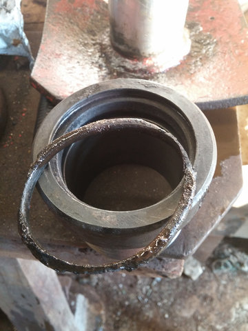

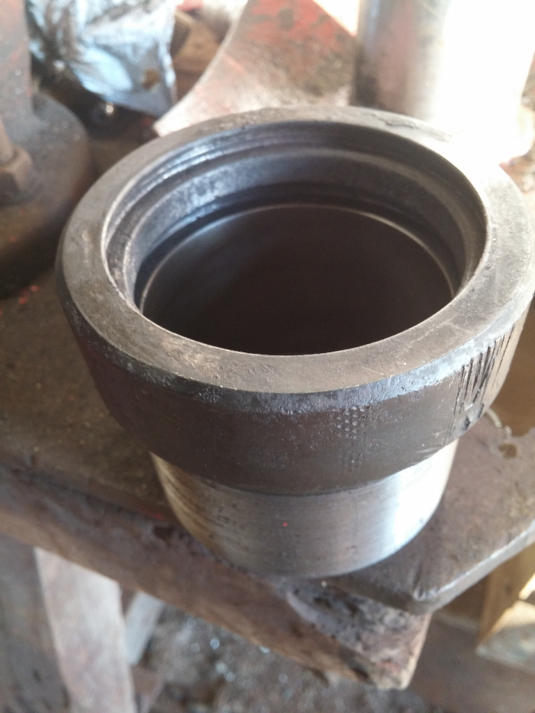

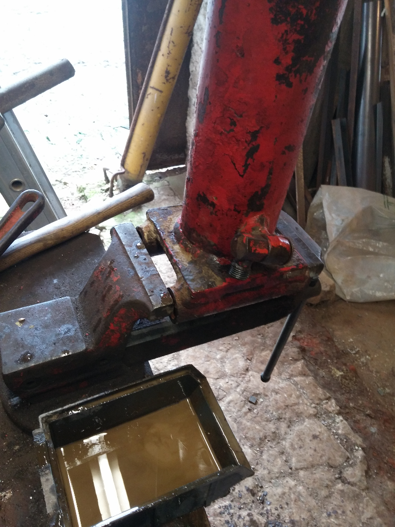

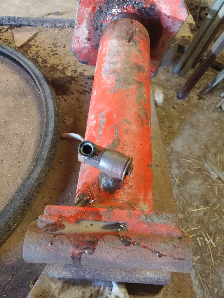

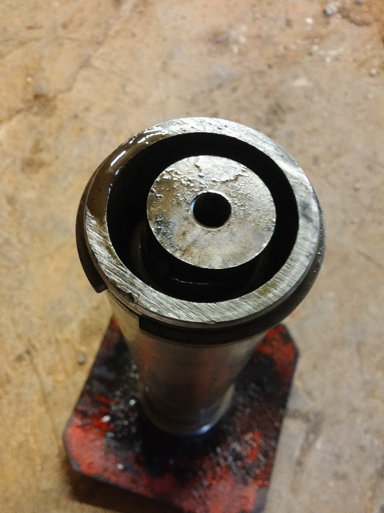

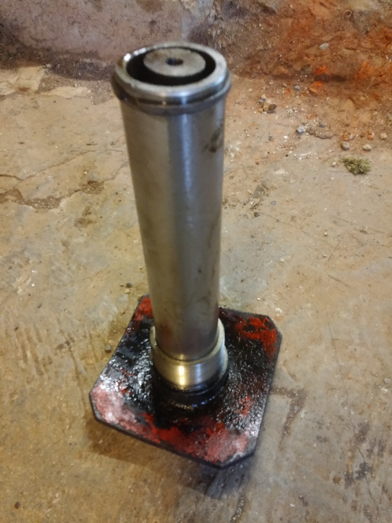

Re: Béquille hydraulique de benne ne remonte plus

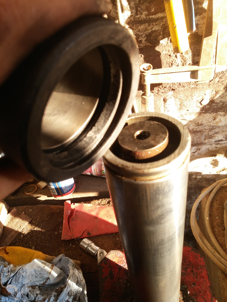

Salut les gars,
Merci pour vos conseils, J'ai démonter et effectivement le joint était sec comme les couilles du pape, de plus le racleur était surement mort et de la corrosion s'était mis entre le joint et le racleur.
Il y a de l'eau qui sortait de la béquille hydraulique et ensuite de l'huile couleur mayonnaise, donc vidange du réservoir de la pompe a main.
J'ai fais des photos mais je n'ai pas le temps de les poster tout de suite ;)
J'irai lundi chercher un nouveau joint et un nouveau racleur et ensuite remonter ca !
Et il y a bel et bien un ressort mais il n'est pas cassé ;)
Messages : 13282
Voila les photos ;)
