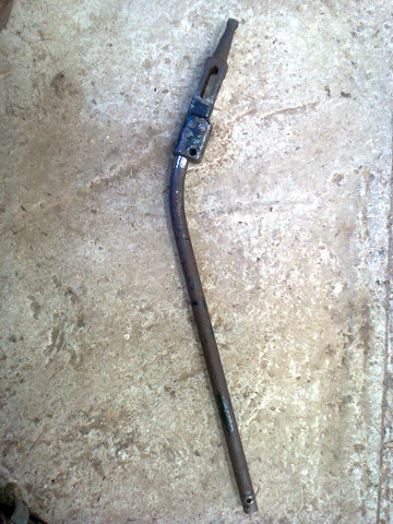

J'ai cassé le levier de gamme sur le DX, le tube est coincé dans le support, je pensais le sortir en soudant un bout de ferraille et en tirant dessus, et ressouder le tube d'origine, mais j'ai un doute sur le métal du tube, peut il se souder avec une poste à souder "normal"?

Merci pour l'astuce, ça se soude bien, j'ai sortie le bout en soudant un bout de tube approchant, mais apparemment quelque chose était prévu pour cette éventualité, je mettrai des photos plus tard.

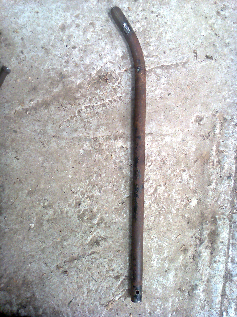

Le bas du levier est cintré, photo bientôt.

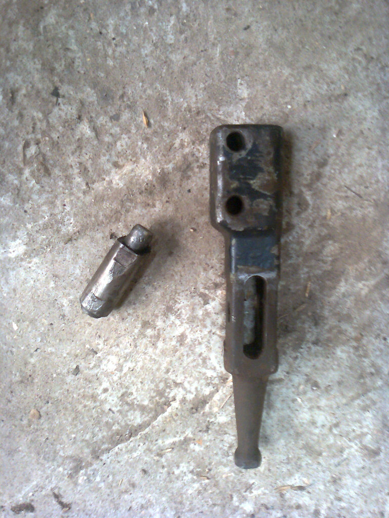

Bout cassé du levier de vitesse, une pièce est enfoncée dans le bout du tube avec un trou de part en part qui permet surement de sortir plus facilement le petit bout, mais faillait le savoir avant :gene:
Après réparation, en remboitant directement la partie coudée aurait été dans le manchon :nonon:
