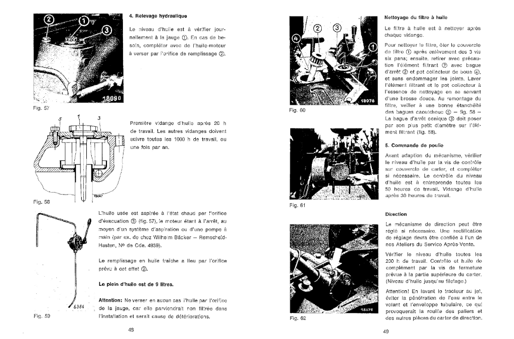

bonjour j'ai mis de l'huile pont boite quel niveau trois barre sur la jauge en bas faut-il remplir complétement jusqu'en haut boulon de remplissage ou respecté les niveau jauge merci d'avance jpp
- BKT
- Messages : 1780
- Tracteur(s) : D8006
Re: vidange relevage deutz 4005 ne releve plus
paratge a écrit :bonjour j'ai mis de l'huile pont boite quel niveau trois barre sur la jauge en bas faut-il remplir complétement jusqu'en haut boulon de remplissage ou respecté les niveau jauge merci d'avance jpp
Doit être le même principe que sur le D4006, mettre la jauge contre la boite du relevage sans la visser et faire le point entre les deux repères
http://www.forum.deutz-passion.fr/page/documentations, regarde le manuel du D4006,
- BKT
- Messages : 1780
Trouvé sur le net
