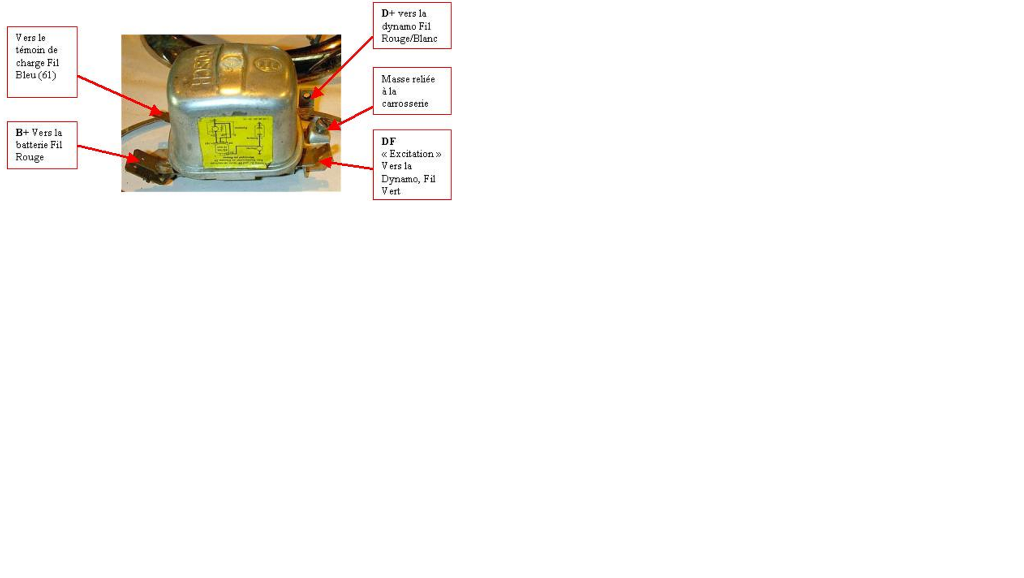

thierry 1968 a écrit :bonsoir
je pense que c'est 61 , B+ , D+ , DF
la cosse D+ normalement c'est le fil noir / rouge
la cosse DF c'est le fil rouge / vert
la cosse 61 c'est le fil bleu ( qui va a la lampe témoin tableau de bord )
la cosse B+ il faut le branché sur le B+ de l'alternateur :?: :?:
a + Thierry
Ce qui me tracasse, le régulateur comme tu l'indique est plus pour moi pour une dynamo et non un alternateur ? c'est pour ça que les photos seraient la bienvenue ! mais ce n'est pas les modèles qui manque, mais tu peux avoir aussi raison :grin: il y a déja longtemps que je n'ai plus fait avec le régulateur externe !!! :roll:

Dans le plan, il parle de "regulateur/disjoncteur" donc c'est pour une dynamo :merci: l'alternateur normalement il y a trois connexions !! B+ / D+ / W et la masse par la carcasse ou éventuellement via un bornier qui est soudé sur la carcasse ;-)
Une photo du régulateur et "alternateur ou dynamo" serait plus judicieux pour la suite :smile:
