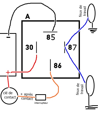

tu veut mettre des feux avant mais quoi :?: :?: des feux de positions , des feux de travail , ou les feux route / code , car ci c'est des feux classique pour feux de travail il faut monté avec un relais
a + Thierry

Oui je voudrais monter des feu de travail,comment branche ton un relais ?
thierry 1968
Messages : 526
Prénom : thierry
Localisation : morbihan
Re: Problème électricité cabine
Message par thierry 1968 »
bonsoir
voici un modèle de branchement d'un relais
j'ai oublier de mentionner de mettre un fusible entre la borne + de la batterie et la cosse 30 du relais :oops: :oops: :oops:
a + Thierry

Merci.le fusible je le mets en fonction des feux que je trouverai c'est bien sa?
thierry 1968
Messages : 526
Prénom : thierry
bonjour
tout dépend de ce que tu met comme projecteur de travail soit :, halogène , xénon , leds
a + Thierry
