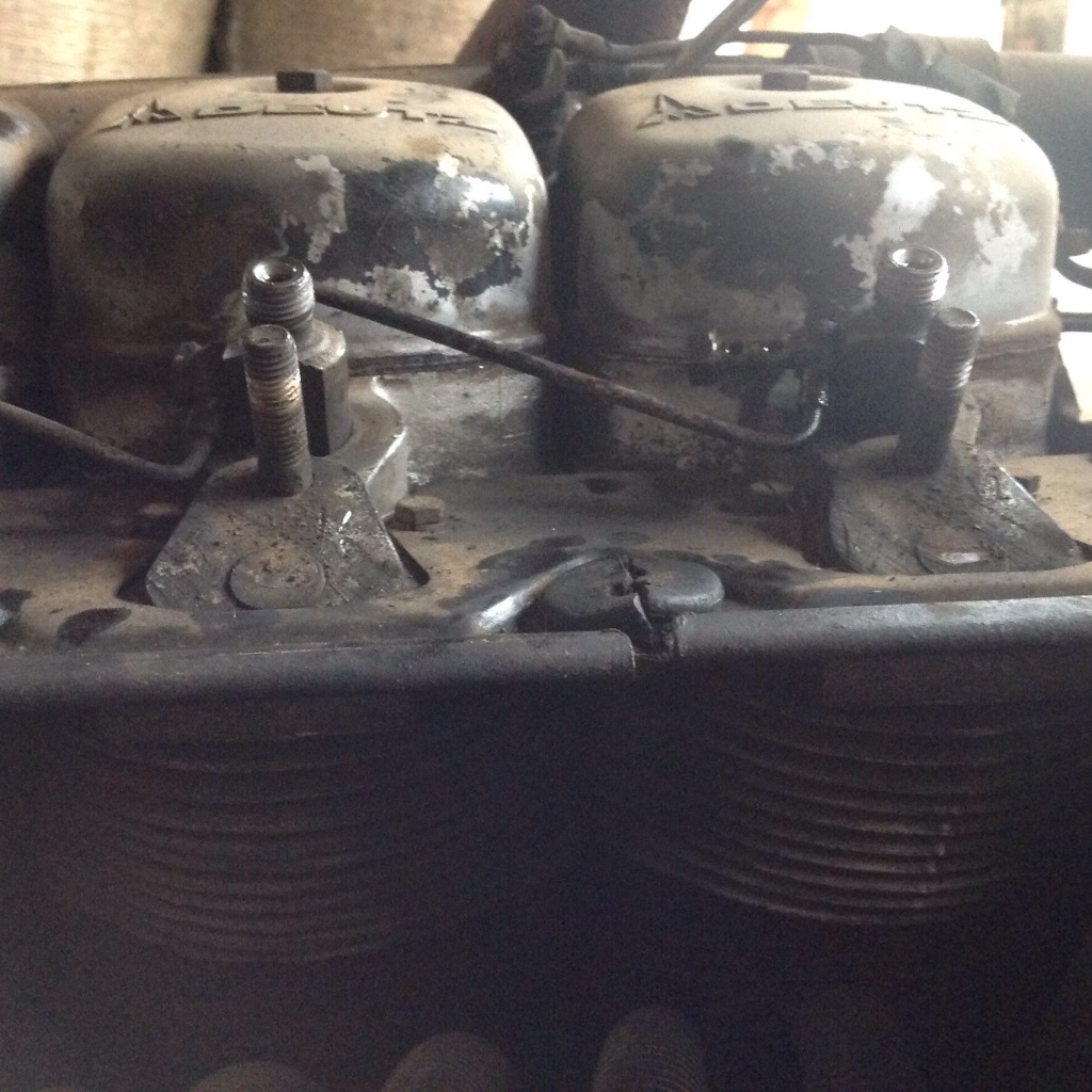

Je suis en train de refaire le moteur de mon 6507 et je voudrez savoir comment faire pour retirer le guide injecteur.
Je sais pas si sa s appel comme ca, c'est la piece sert à aligné les injecteur et empêcher qu'il se dévisse
Je vous remercie d'avançe

Hello, la d'apres tes photos tu n'as plus qu'a tirer dessus ?? (surement avec un arrache a inertie) ;-)

Une fois l’injecteur sorti tu aura la pièce en alu ;-)

oui en faite je croyais qu il etait vissé mais j y suis arrivé
