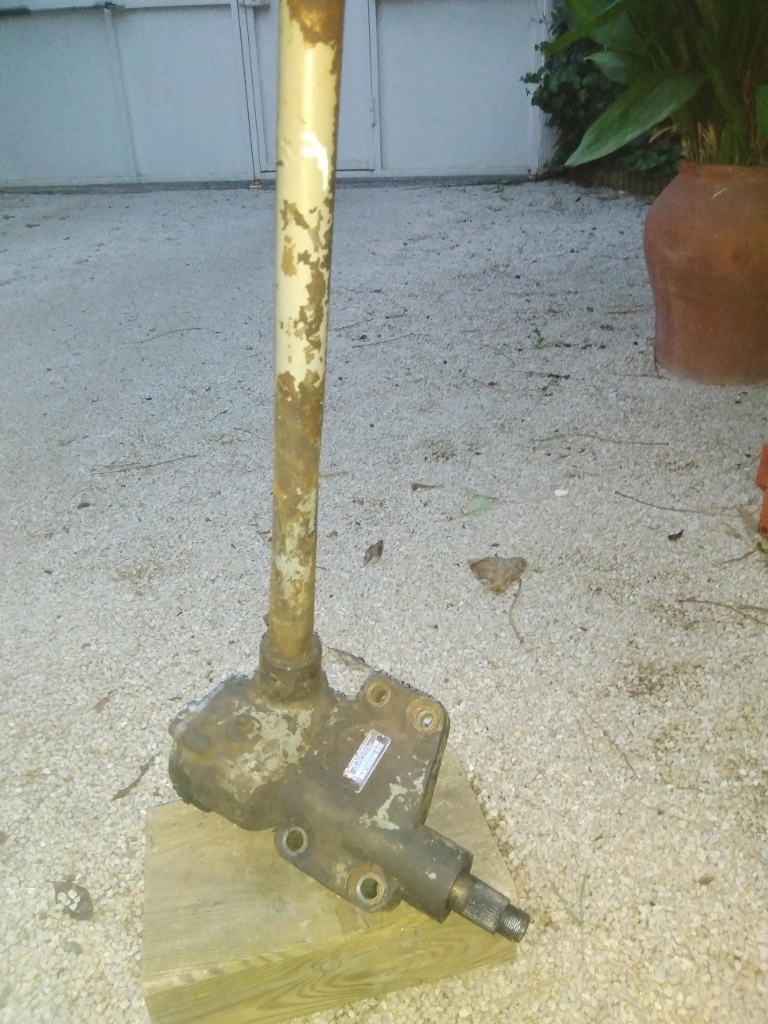

Pourrais-tu nous faire une photo de ton boîtier ?
Il a quel genre de problème que tu souhaites le remplacer ?

Direction très dure avec énormément de jeu.

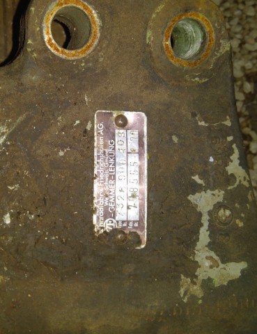

Voici les photos

Appelons un chat un chat, le tube blanc s'appelle la colonne de direction, le boitier en bas sur ta photo ou entre la colonne de direction et que l'axe cannelé sort s'appelle le boitier de direction .(ou un autre terme mais vais pas t'embrouiller avec ça)
Si tu as un point dur ou que tout est dur peut être faudrait il démonter tous cela avant de changer . Un simple roulement dans la colonne peut te faire ce symptôme, ça coute quelques euros mais surement moins cher qu'un ensemble complet, et que tu ne trouve pas, et un bon nettoyage de l'intérieur du boitier, changement des roulements, plus un bon graissage et réglage du jeu et le tour et joué. A moins que le vis sans fin à l'intérieur soit complément usée, mais pour ça il faut ouvrir.

:super: faut ouvrir et voir l’état des pièces et pour moi tu dois pouvoir trouver en occasion car ça ressemble à mon boîtier et moi j’ai remplacé les billes par une butée à billes et le doigt de direction par un d’un boîtier de D30 viewtopic.php?f=4&t=3573
J’avais fait un tutoriel avec photos :wink:

Salut, merci de démonter pour voir les dégâts.
En neuf tu vas en avoir pour 500-700€ un boîtier complet car il ne se détaille pas. En occasion 200-300 en fonction de l état. Du coup vaut mieux voir ce qu’il faut faire avant.
