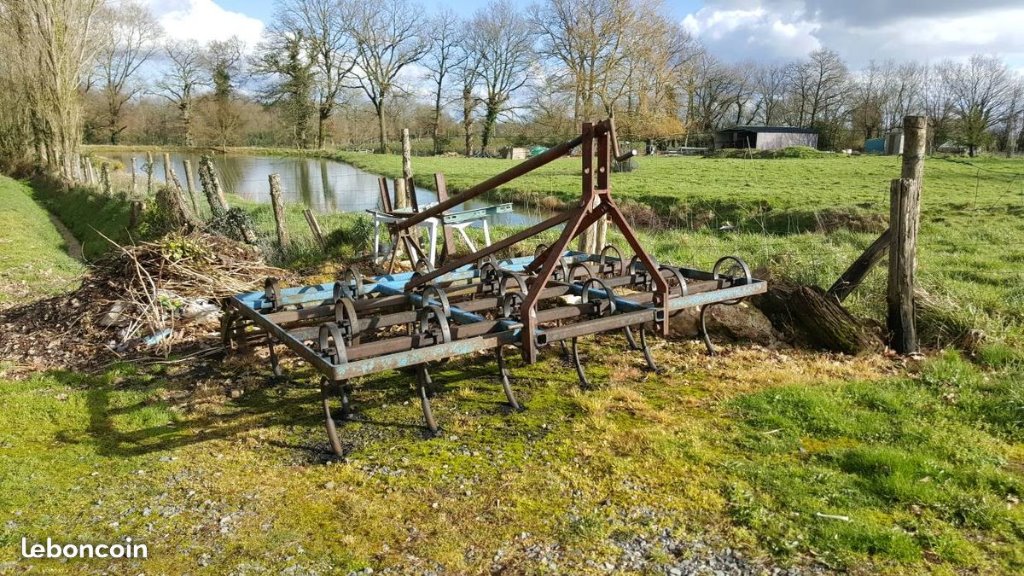

T'as une photo du vibro? Car il y a vibroculteur et vibroculteur...
Re: vibroculteur
gg1212 a écrit : 12 mai 2020, 13:38 T'as une photo du vibro? Car il y a vibroculteur et vibroculteur...
Et dent de vibro et dent de vibro :happy1:

Re: vibroculteur
Message par Josthy »
Je pense qu'un vibroculteur de 21 dents conviendrait mieux au regard de la puissance du tracteur. En général, la largeur de travail correspond au nombre de dents multiplié par 0,10 m, soit pour un vibroculteur de 21 dents (21 X 0,10 m = 2,10 m). Si le vibroculteur n'est pas adpté en terme de largeur de travail par rapport à la puissance du tracteur, tu ne pourras pas avoir une vitesse travail convenable pour la préparation du sol, ça ne va pas bien préparer le lit se semis. Sur le 6206, on utilise un viboculteur de 24 dents, largeur 2,40 m de même conception que celui en photo fabriqué par un constructeur local (produit d'excellente qualité très bien construit) Photo celui que j'utilise derrière un 4006 (21 dents).
