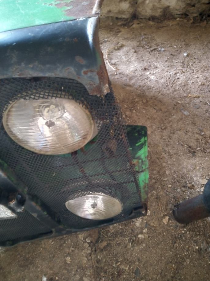

1/Mon capot a bcp souffert, partie basse inexistante remplacée par une grille acier, absence de barre de retenue ou de vérin ? Bref je préfère l'enlèver complètement quand je bricole, il risque de me tomber sur le museau d'autant que ce n'est pas léger ces bêtes là. Je souhaiterais donc qu'un propriétaire de 6207 me montre son système de retenu de capot, l'idéal serait d'en racheter un complet mais ça ne doit pas courrir les rues (les champs).

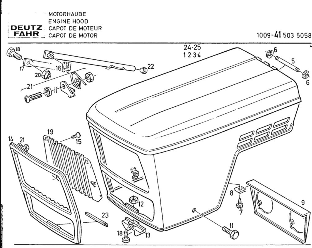

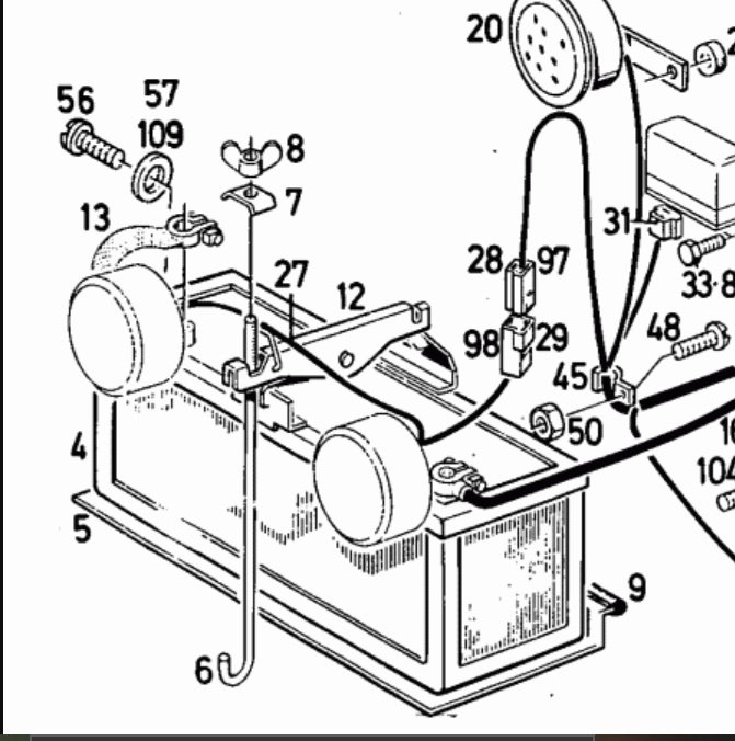

pour fixer la batterie il suffit de faire un support , pour le bas de capot il y a une grille , pour tenir le capot fermé il y a une vis de chaque coté , pour les flexibles il faut les démonté et tu va chez un hydraulicien et qui va te les refaire , pour les joints de vitres oui il faut le modèle et se trouve au mètre

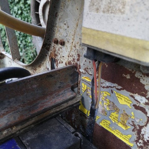

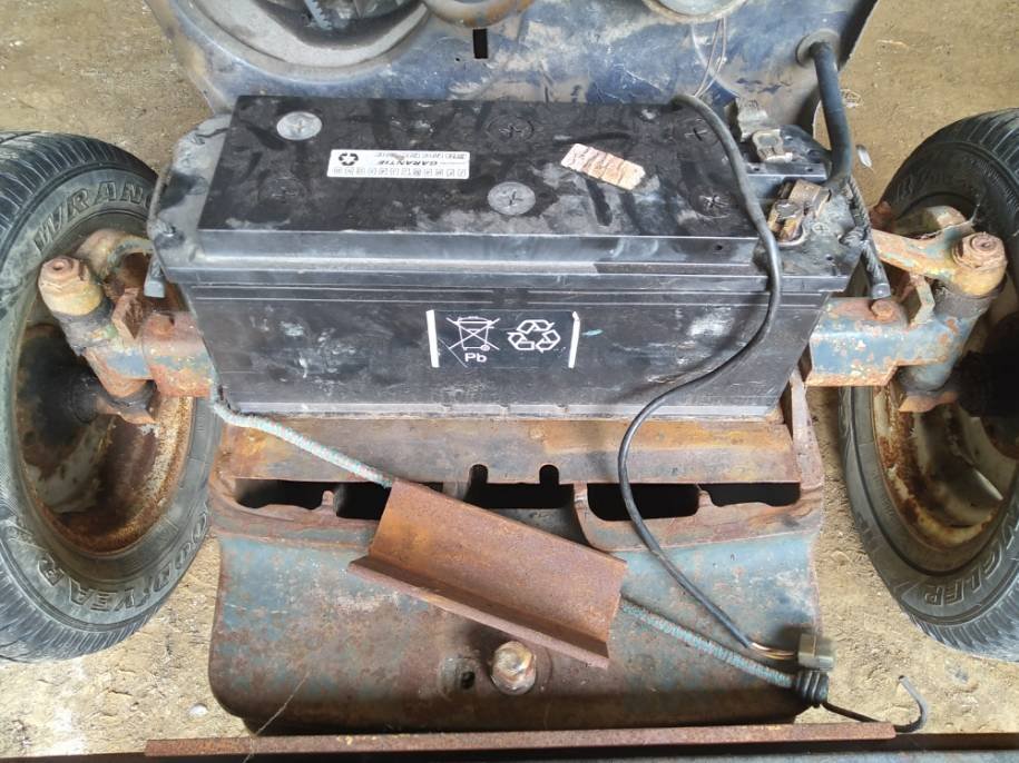

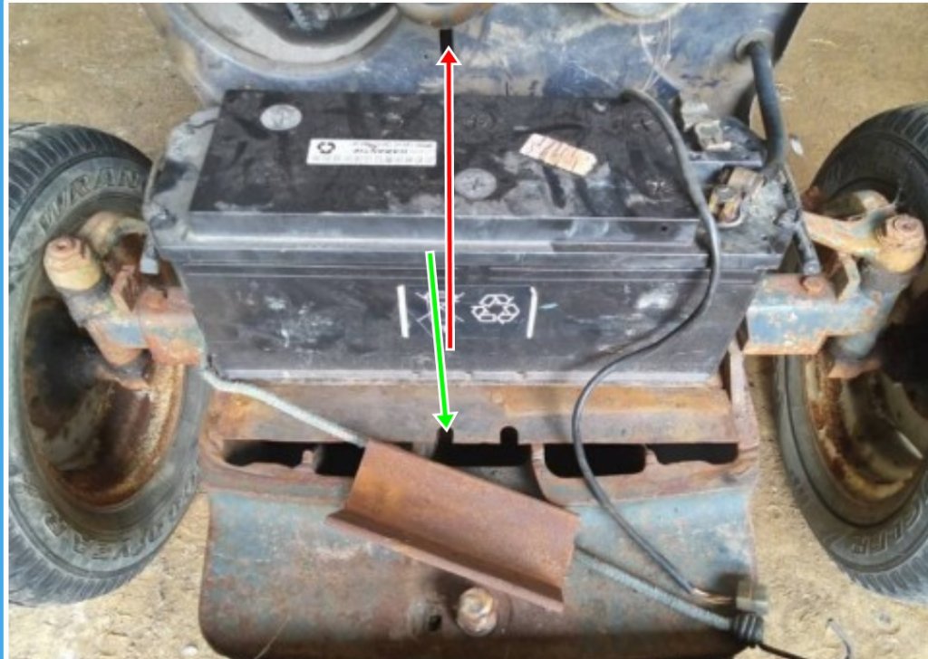

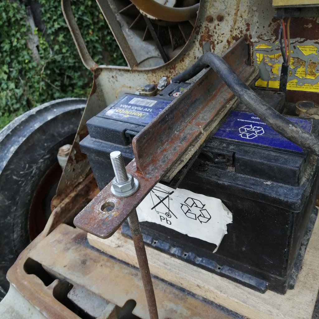

pour maintenir la batterie, il est très facile de fabriquer la crosse repérée 6.
Pour faire un équivalent à la pièce 12, j'ai utilisé un fer en Té "retourné" (le dos du Té appuyant sur la batterie avec une bande de caoutchouc). L'aile du Té est encochée d'un côté pour s'accrocher dans la fente prévue à cet effet dans la cloison de séparation, et délardée de l'autre coté pour faire un trou de passage de la crosse 6. C'est tout simple, mais c'est efficace.

Merci beaucoup Thierry pour tes réponses et les schémas associées ! 👌💪.
Concernant la barre de retenue du capot, j'ai du mal à visualiser ses points d'attache. As tu une adresse possible pour retrouver cette barre ?

babali80 a écrit : 24 août 2020, 22:22 pour maintenir la batterie, il est très facile de fabriquer la crosse repérée 6.
Merci Babali80 ! Effectivement, le montage semble efficace. Aurais tu la possibilité de m'envoyer une photo ; pas d'urgence ! qd tu as 5 mn ? Merci d'avance

pas de soucis, je ferai une photo.

voici les photos :
Cobalt50
Messages : 23
Enregistré le : 29 juil. 2020, 23:33
Tracteur(s) : Deutz D6207
Prénom : Cobalt50
Re: Restauration 6207 du Cotentin, n'ayant pas participé au débarquement
Message par Cobalt50 »
babali80 a écrit : 26 août 2020, 09:16 voici les photos :
Parfait ! Merci beaucoup !
