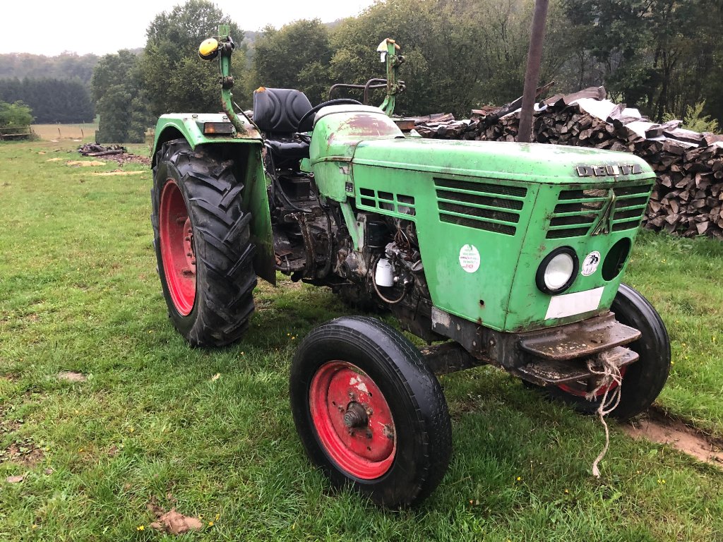

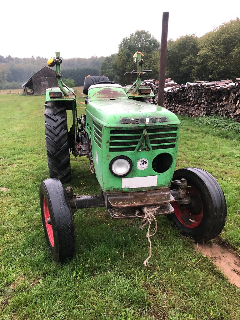

Bien le boujour, me revoilà avec le dernier projet en cours, un 4006 à remettre en état, pas pour moi, mais voilà, au vue de mes réalisations, on me l'a confié :hehe: :grin: :malin1: ;-)
Le voici avant d'arriver

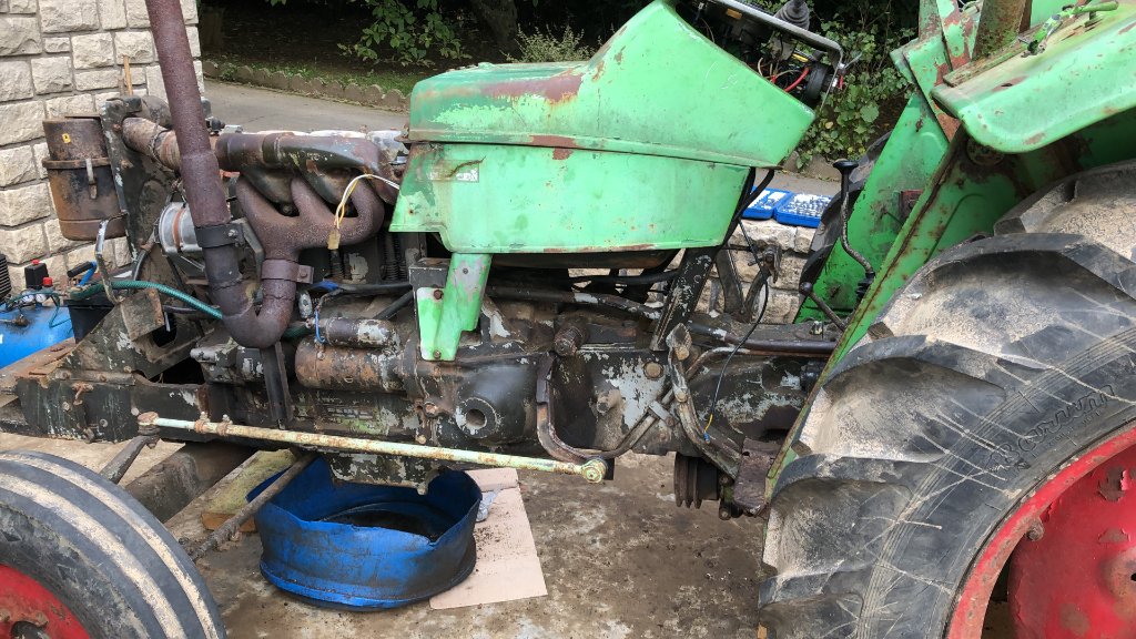

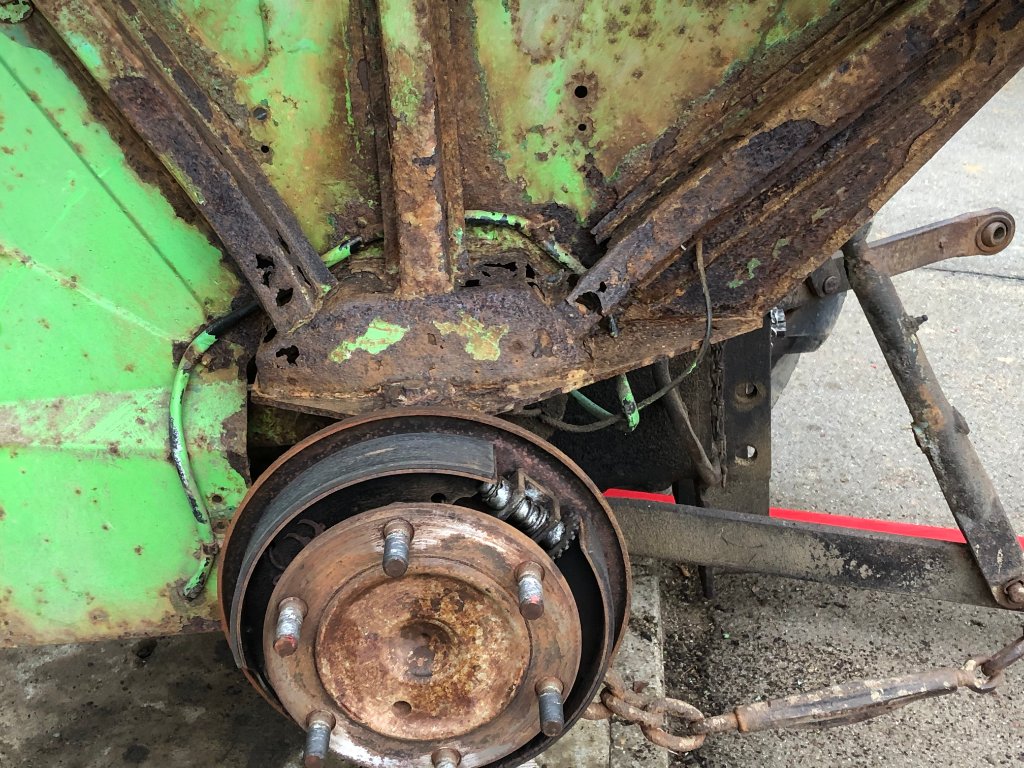

Et puis une fois arrivée, le verdict : frein bloqué/grippé côté gauche, aile gauche attaquée par l'engrais, éclairage ? ah bon, il y en avait dessus :hehe: , démarreur qui fume mais rien, alternateur ne débite plus, faisceau élect en général qui tire la gueule, boitier de direction qui tournait à l'eau et pas à l'huile :hehe: 8|
Voilà, voilà, par contre, vous avez vu sa/ses couleur(s), c'es troublant, quand-même, non ? C'est un vert foncé de base, mais il a été full repeint par dessus en vert clair, le clair se tire et le vert foncé et gris apparaissent.
Il y a des petites coulures claires sur les ailes, mais je ne sais toujours pas si c'est un gars qui l'aurait repeint ou alors s'il a été repeint avant la vente/usine....troublant

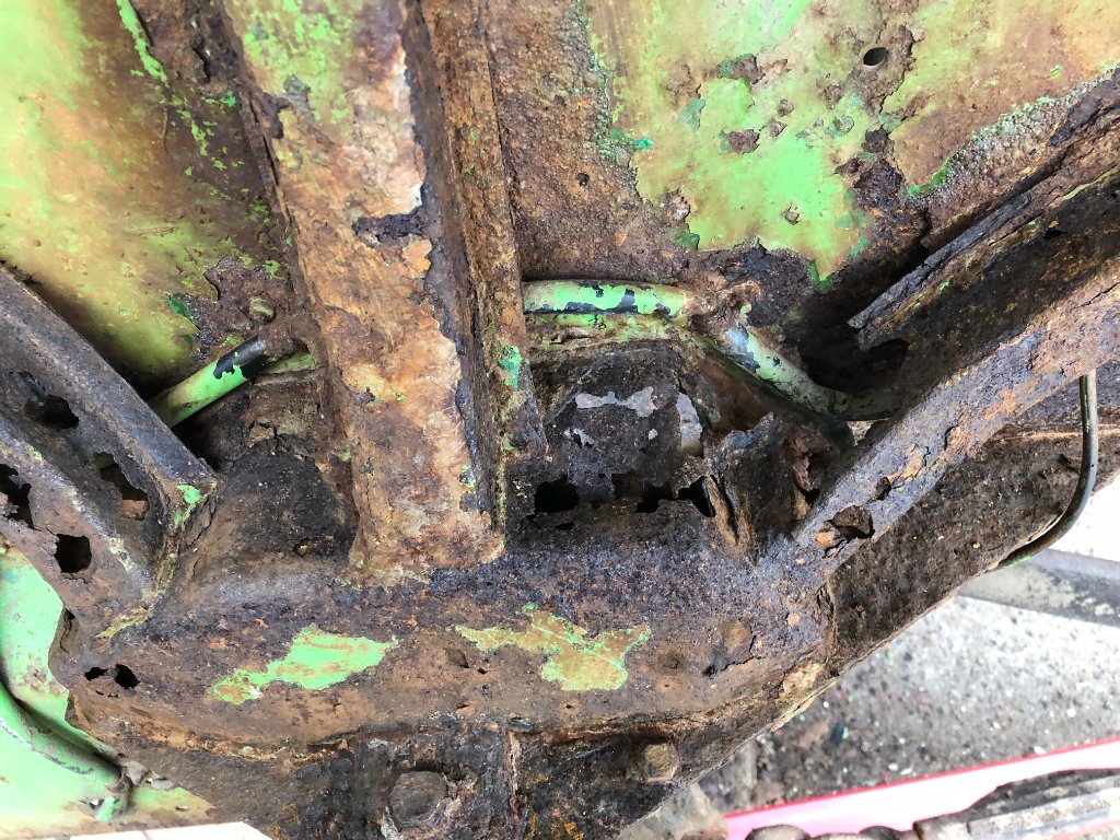

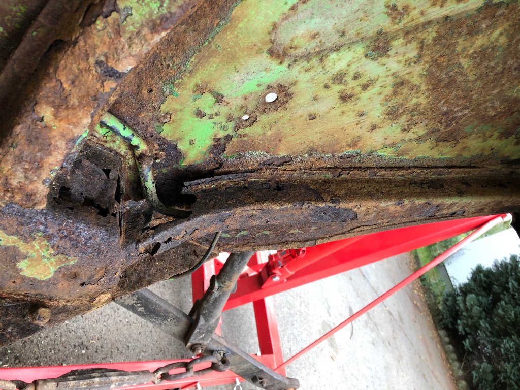

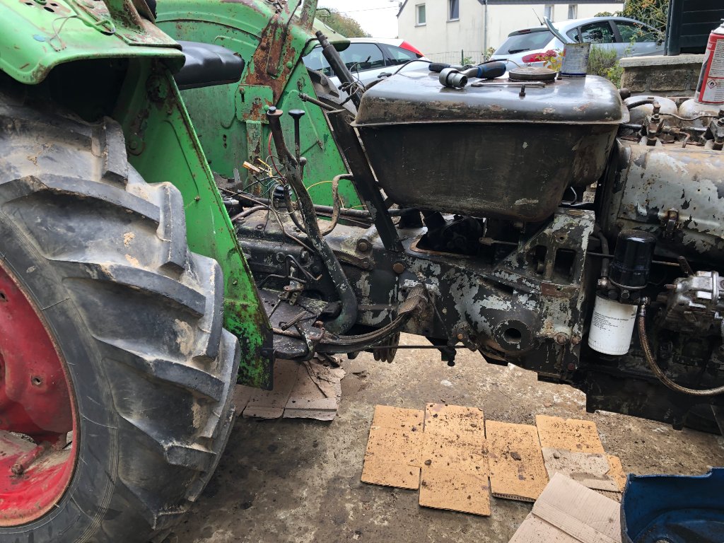

Aile pourrie, heureusement le renfort de la Fritz le tient bien en place, côté intérieur :grin:

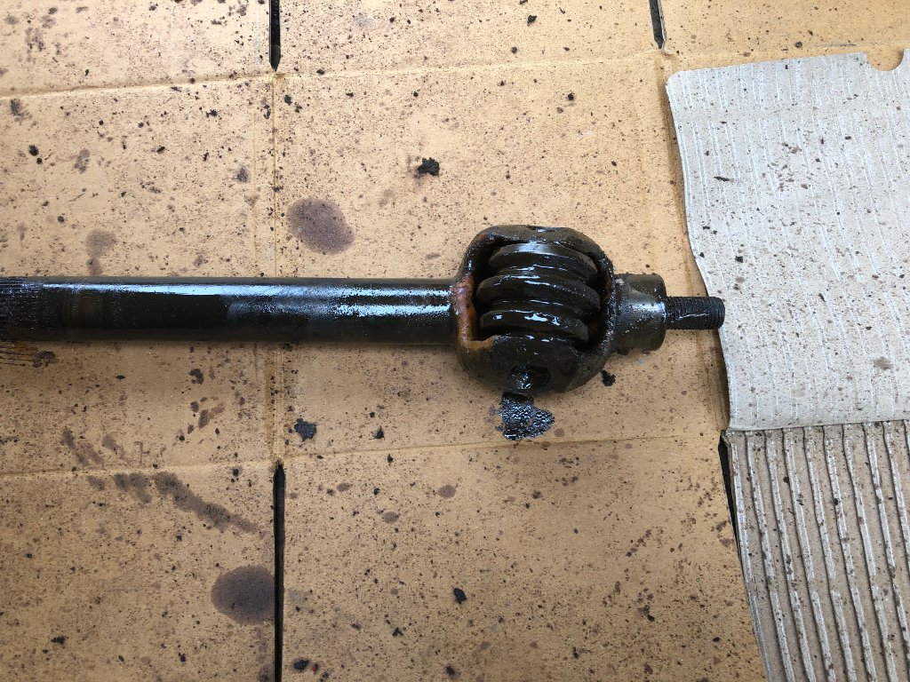

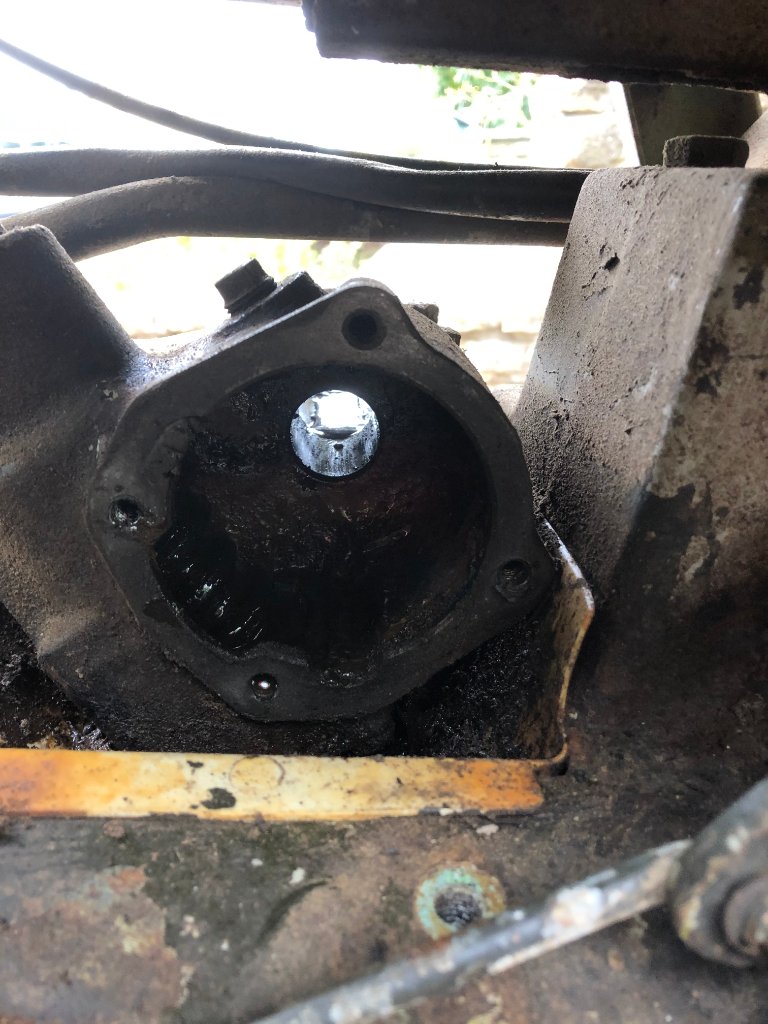

Le boitier de direction, ouvert, ma technique, c'est toujours la même, j'ouvre le boitier, j'enlève la place avec al vis de réglage et puis je prends un gros marteau et je tape sur l'axe à cannelures, côté droit, pour désolidariser la biellette de direction. Ici, j'ai quand-même du laisser agir du dégrippant, une journée et c'est venu. Avec un arrache, j'ai juste réussi à cassé l'arrache....donc, plus pour moi, et ceux qui disent qu'on risque de casser quelque chose, bah c'est le 3ème boitier que j'ouvre comme ça et pas de souci particulier, sinon qu'il faut dévisser la vis de réglage, qui est une vis folle :super:

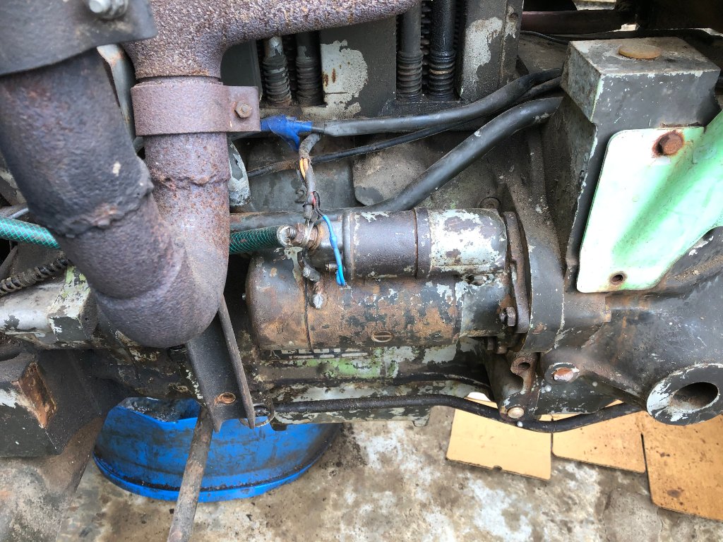

Sinon, je vous parle du démarreur et alternateur, pas fier de vous dire comment j'ai fait pour pas 1€ :mdr1: :hehe:
Démarreur, complètement ouvert et vérifié + solénoïde : j'ai frotté tous les points de contact du solénoïde et ressoudé les fils qu'il fallait + vérifié et frotté les charbons du démarreur + collecteur passé au papier de verre, très fin (grain finition carrosserie). Branché sur une batterie avec les pinces, gros doute qu'il tourne et pourtant, nickel, il tournait et le pignon sortait, tout content, je le monte sur le tracteur et là, il tourne, mais fait, genre, un tour puis s'arrête et redémarre pour un tour, vous voyez le genre, il ne tourne pas en continue....super, les câbles chauffent, les pinces font un peu fondre une borne.... :aille: :nono: -> charbons usés, je le voyais direct en les démontant, soit : 2 font 14mm de long, 1 de 16 et surtout, 1 de 22mm, pas de miracle, le démarreur ne peut pas tourné, c'était ma 1ère idée (expérience vécue sur machine à laver).
Du coup, démontage des charbons, papier de verre, et on frotte pour arriver à 14-15mm, celui de 22mm je l'attaque à la scie à métaux pour dégrossir ::d, on remonte le démarreur, test nickel.
Branché sur le tracteur, il tourne bien, les câbles chauffent un peu et hop, moteur qui tourne :super: ;-)

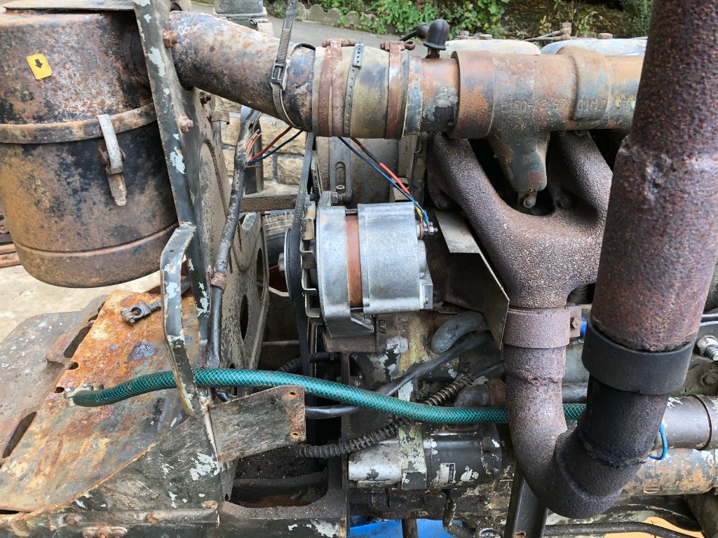

Du coup, on test le voltage à la batterie, 12.4-12.5V OK, sauf que l'alternateur est branché...donc il fonctionne pas, démontage de celui-ci, je frotte toutes les vis et fils d'alimentation, je rebranche, toujours rien...
Je démonte le régulateur, le sors et là, oh y a plus qu'un des 2 charbons, l'autre a disparu, super, je secoue l'alternateur, un bout qui sort :hehe: Je vais voir sur internet pour un régulateur ISKRA et puis, la nuit porte conseil :idea: vous vous souvenez du morceau du charbon du démarreur :hello: :taré1: :hehe: il rentre dans l'alternateur, je forre passe un fil, je le soude, remonte le tout et le rebranche sur le tracteur.
Je démarre, nickel, test le voltage, rien, toujours du 12.5V, puis, je touche à la pédale de gaz, je monte dans les tours, la valeur diminue, puis, magie, je monte à 13.4-13.6 et ça se stabilise.
Je réessaye samedi fin de journée, pareil, 12.4-12.5V, je donne des coups de gaz et hop, il monte jusqu'à 13.9-14V :arrow: impecc', démarreur + alternateur de sauvé, bon, ils ne feront plus 20 ans, non plus, mais ils sont opérationnels :super: Sinon, j'ai coupé un bout de tuyau d'arrosage pour refaire l'isolation du gros câble + qui va à la batterie ::d

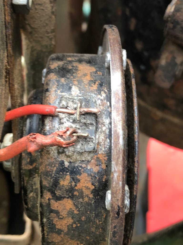

Comme pour le démarreur et l'alternateur, j'ai du ruser pour récupérer le klaxon, car les cosses serties, avaient...disparues, donc, voici le travail, fer à souder pour faire fondre le plastique isolant et forer 1 petit trou dans chaque, pour passer un fil cuivre d'électricité générale :hehe: :grin:
Et bien, il fonctionne, celui qui en doute, peut venir mettre l'oreille, à côté :hehe: :lol:

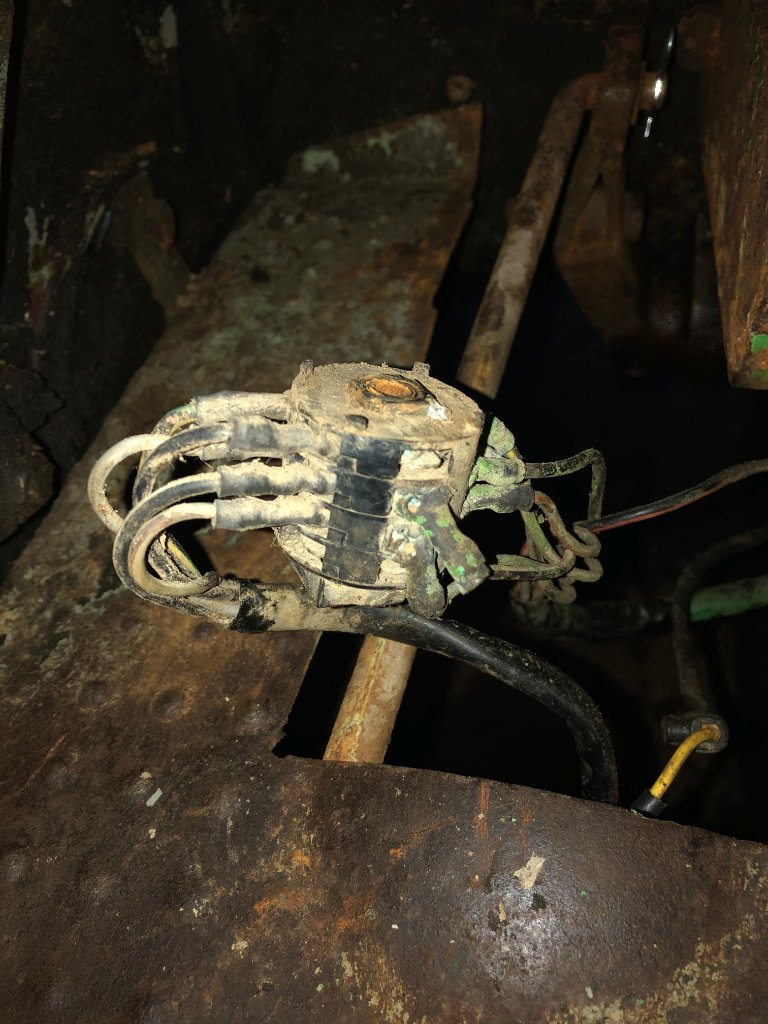

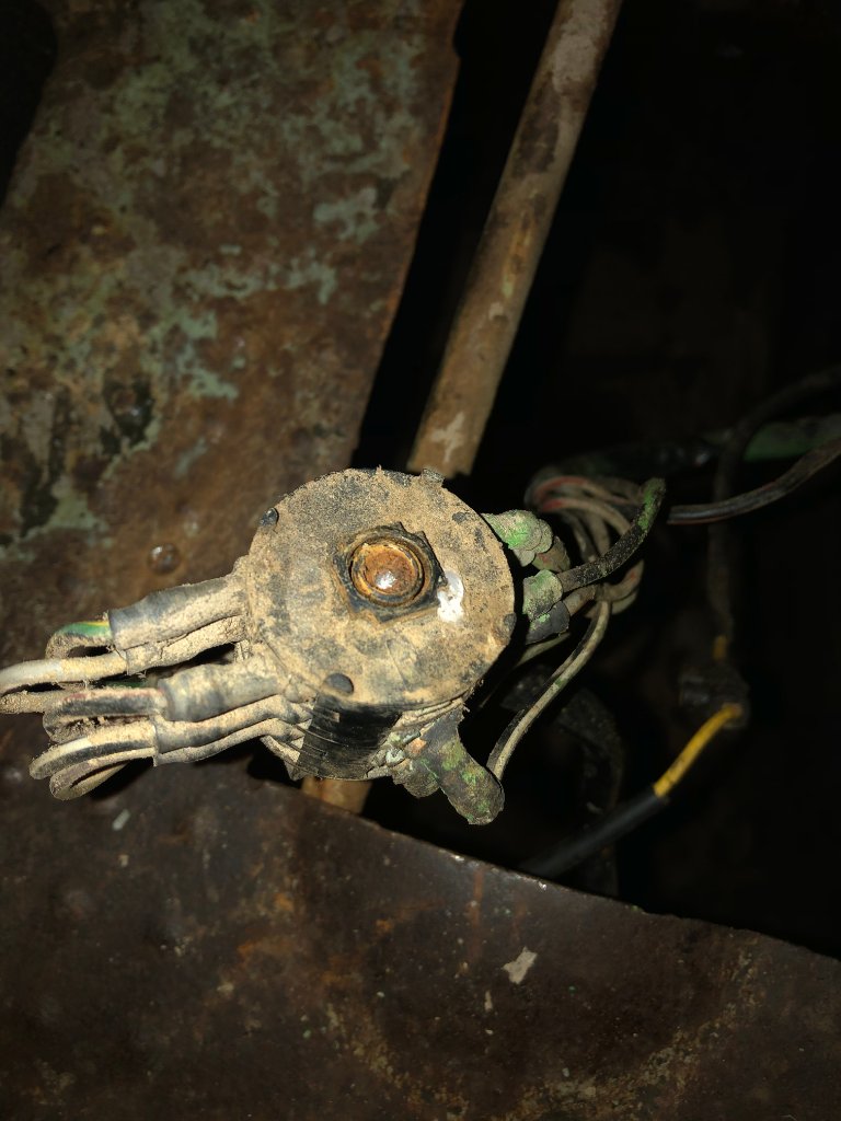

Par contre, en démontant, j'ai vu que pour câbler plusieurs lignes, ils utilisaient des plots comme ceci
Quelqu'un connait-il cette marque/système, cela semble très intéressant pour la dérivation des ailes ou phares avant, ça m'intéresse de pouvoir en remettre, c'est plus pratique que les sucres ;-) :super:

Les collecteurs, tu peux les passer au tour à métaux si besoin, aucun soucis. Pour les charbons, ça peut dépanner : dans les piles plates 4,5V, il y a un barreau de carbone dans chaque module. Suivant les dimensions, ça peut le faire. J'ai déjà sauvé plusieurs moteurs électriques avec.
pour les borniers de dérivation , j'ai déjà utilisé ça :
Sinon, chez WAGO, il existe des borniers pour fils souples

Pour l'aile, je crois qu'elle va rester comme ça, je ne sais pas souder et j'ai qu'un poste à l'arc, à la maison, autant dire, on oublie :grin:
Merci, mais je n'ai pas besoin d'autant de connexions :hehe: ::d il me faudrait une fiche en T ou H pour brancher 3 ou 4 fils, genre, 2 ailes -> tableau de bord.
Au pire, je vais démonter le bornier que j'ai là et juste récupérer les cosses qui doivent être à 3 ou 4 fiches et hop, dans de la gaine thermo ou scotch et roulez jeunesse :grin: :hehe: ::d
