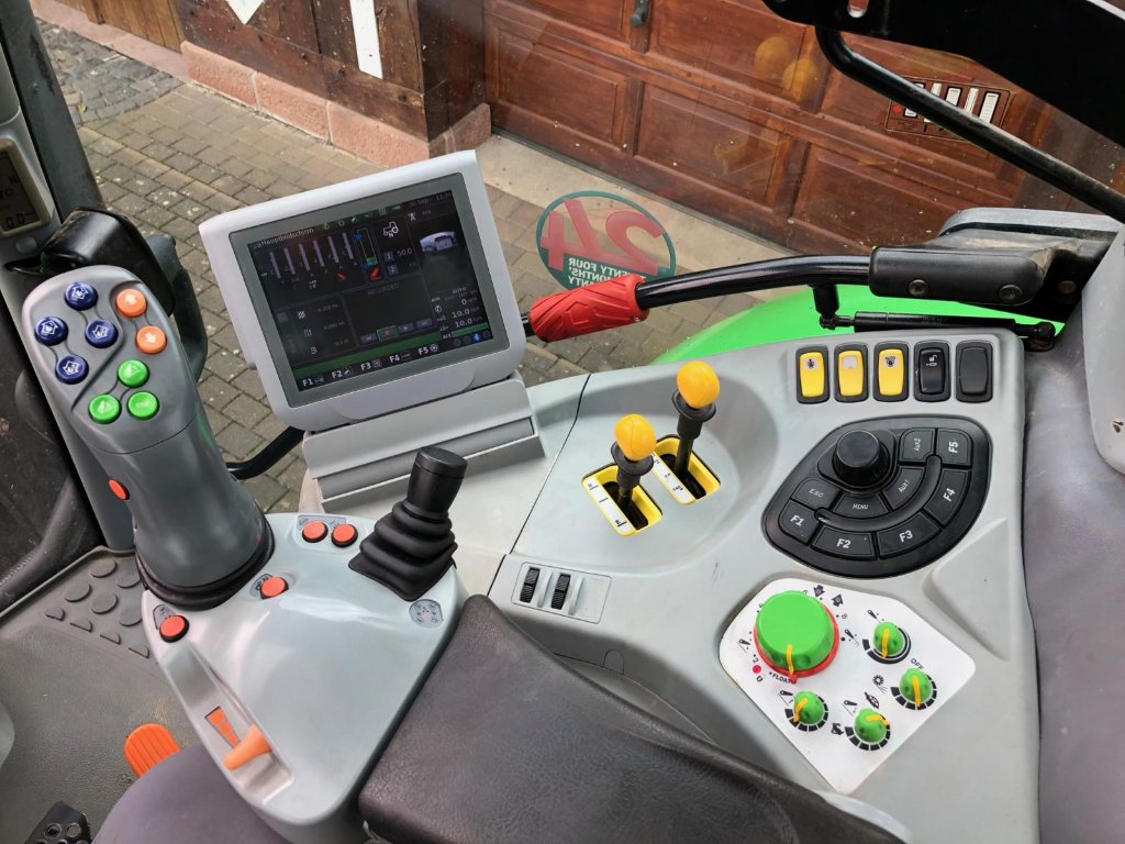

il s'agit du "clavier" situé au dessus des réglages du relevage et à droite des régimes pdf.

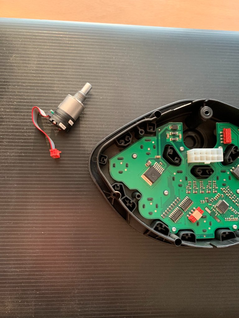

la molette sert de bouton de navigation + clic (comme par exemple un bouton de volume de radio, permet de monter/descendre ou muet (en appuyant dessus)
J'envoie une photo de la pièce, dans tous les cas on vient de trouver un revendeur pour ce petit composant... si le problème venait de là on a une solution

Re: Clavier de commande imonitor 1 (ttv 610-620-630)
voilà, c'est le petit contacteur à gauche

Il y a une référence, quelque chose qui permettrait d'identifier la pièce ?
oui mais je ne la connais pas de tête, de plus on a recu la pièce la semaine passée et malheureusement ça ne fonctionne pas... le clavier reste bloqué (on pense que la pièce défectueuse a endommagé certains composants internes ce qui rend le clavier irréparable...), pour le moment ça a l'air de tenir et si la molette devait de nouveau être difficile à tourner on va essayer de remplacer directement la pièce avant que ça lache...
