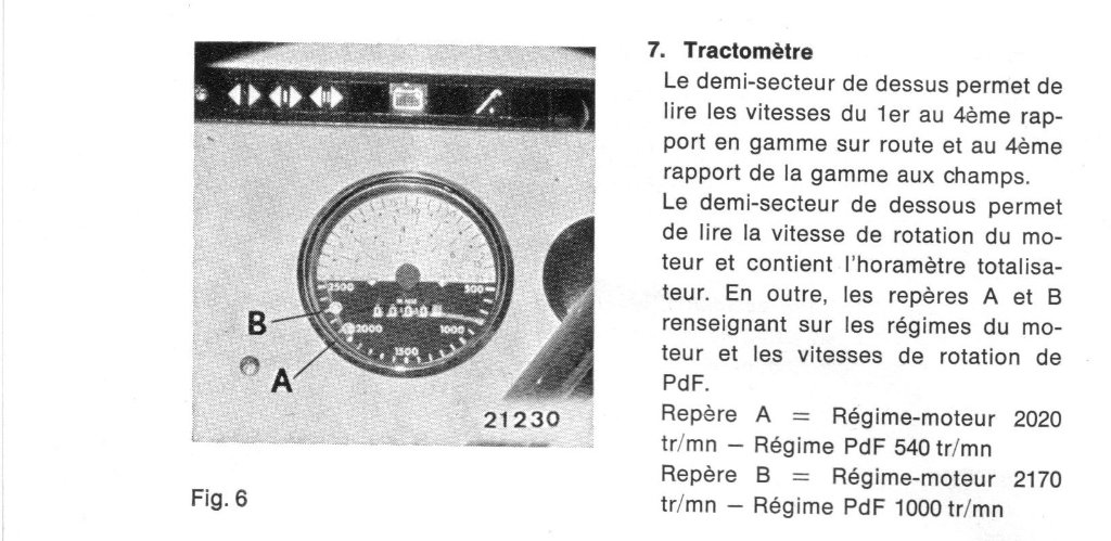

Bonsoir
pour le régime PDF en 540 Tr/mm il faut 2020 Tr/mm Moteur ; mais normalement sur le cadran du compt tour du tableau de bord c'est indiqué :lol: :lol:

bonjour
il faut regardé l'aiguille du bas et lorsque le moteur est en marche il faut la stabilisé l'aiguille a 2020 Tr/mm
ci le levier est bien sélectionné à 540 donc avec après tu peut allé fauché
après selon le densité du fourrage c'est a toi de modéré la vitesse du tracteur :hehe: :hehe:

Mais si je mets à 2020 tf/min le régime moteur j’ai l’impression qu’il va explosé ahah 😅
