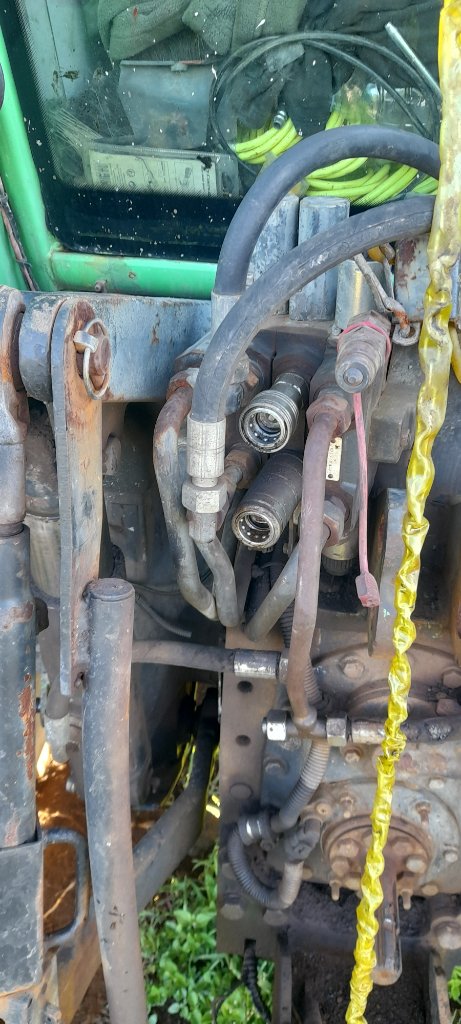

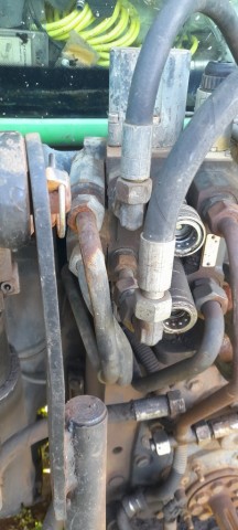

Je vais essayer de mettre des photos du distributeur arrière si j'arrive.
Le chargeur est déjà monté sur le distributeur auxiliaire du tracteur mes ce n'est pas pratique. Je perd un distributeur arrière comme sa aussi.

bonsoir
il faut que tu branche entre le distributeur de frein de remorque et le bloc distributeur des distributeur auxiliaire , car actuellement l'huile passe par ; la pompe , le distributeur de frein de remorque et le bloc distributeur auxiliaire /relevage , réservoir
et futur branchement la pompe, le distributeur de frein de remorque , distributeur du chargeur frontal ,et le bloc distributeur/relevage ,réservoir
il faut que tu supprime le tuyau qui part du distributeur de frein de remorque et arrive alimenté le bloc distributeur auxiliaire
sur le distributeur frontale tu a ; un P = entré pression ; un R = réalimentation ; un T = tank ( bâche réservoir )
donc sur le distributeur de frein de remorque tu branche le flexible " P " a la place du tuyau que tu a débranché , le flexible " R " a l'entré du bloc distributeur auxiliaire , et le flexible " T " sur le tuyau de retour déjà monté sur le tracteur
PS ; normalement sur le distributeur de frein de remorque tu les lettres ;
P = pression donc venant de la sortie de pompe
N = réalimentation ver le bloc distributeur auxiliaire
B = vers le coupleur de prise frein de remorque
T = vers le retour ( tank , bâche , réservoir )

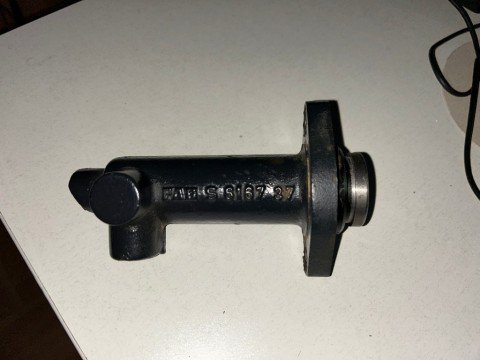

Bjr je revien vers vous pour savoir quel type le liquide mettre pour le frein dot4 ou hlm?
Chez commandé un récepteur embrayage et c écrit dot4. Mes d'origine je ne connais pas quel type de loquide.

un récepteur d'embrayage ??????? photo ?

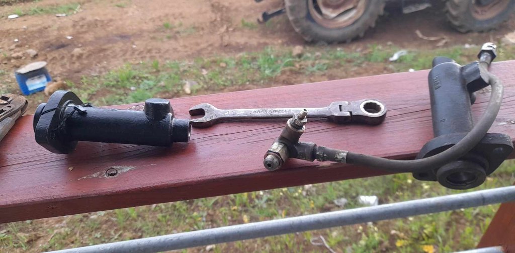

Re: Montage distributeur hydraulique
Salut,
J’ai fait un tuto pour un 4.90, tu sembles avoir le même montage.
viewtopic.php?t=6203&start=10
Attention, j’avais monté le joint de piston dans le mauvais sens.
