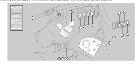

- marty49
- Messages : 1420
- Tracteur(s) : deutz 4006
Re: Problème relevage av 6150
si oui le relevage avant doit se trouver en position 15. il est possible qu'il ai été programmé ailleurs à son installation.
s'il est en 15
c'est mise en route du tracteur/ déverrouillage des distributeurs hydraulique / puis déverrouillage du relevage avant en basculant la molette 15 à fond vers la droite et en la maintenant dans cette position plus de trois secondes jusqu'à avoir le message relevage avant actif.
et ce distributeur se reverrouille au dela de 23km/h par sécurité sur la route.
tiens moi au courant.
marty.
