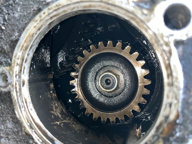

J'ai déjà enlevé la trappes avec les trois vis et les tuyaux de fixation de la pompe (photo de ce que je vois). Problème: quand j'essaye de dévisser l'écrous de 19 il tourne et le moteur aussi. Ensuite si j'y arrive comment voir ou est la clavette?
Merci beaucoup une nouvelle fois.
Cdt, JM

bloque la poulie avant du moteur avec quelque chose .car le 6 pans intérieur de la poulie tu n'auras pas la clé.
ou mets la 4 eme rapide plus le frein à main.( ou clé à choc)
marty

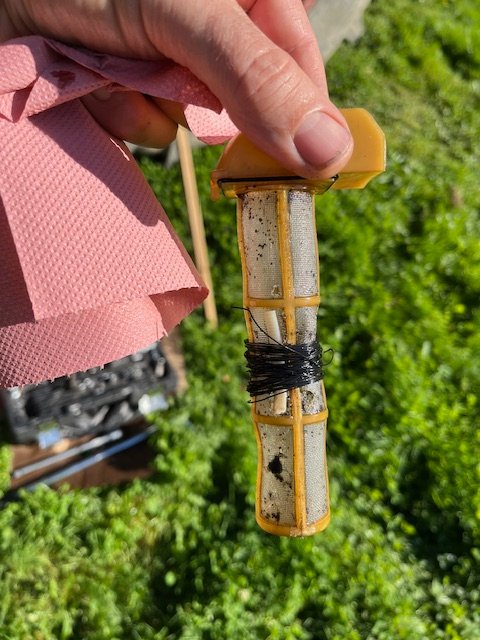

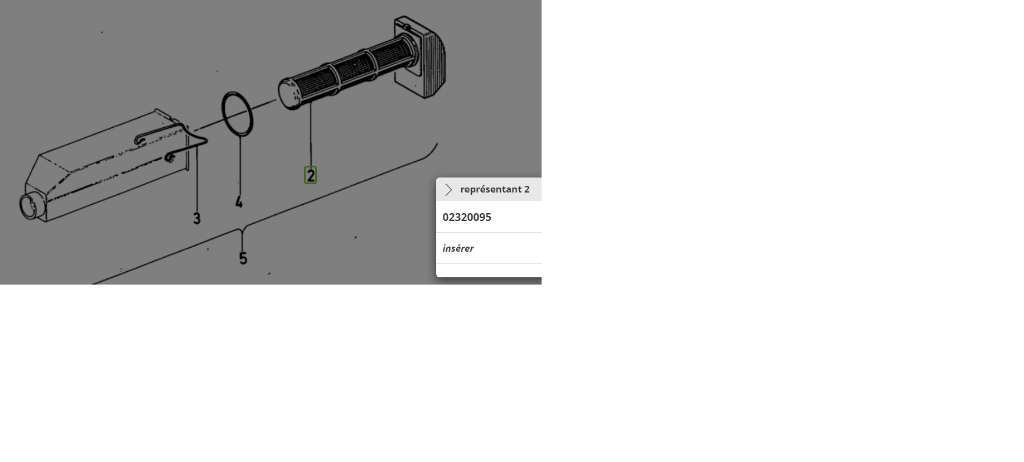

Autre point. Je veux remplacer le filtre d'aspiration (il est troué et j'ai mis du fil pour bouger les trou mais c'est pas top) mais je ne trouve pas de référence pour pouvoir l'acheter, en auriez vous?
