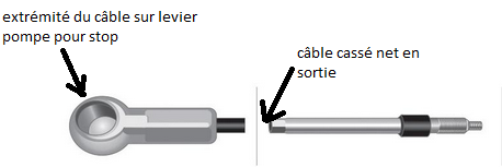

Nouveau problème sur l'Agrotron 4.90, le câble de la tirette d'arrêt s'est cassé, à raz de la tige métallique, au niveau du bouton dans la cabine.
Du coup, pour éteindre le tracteur, il faut soit le faire caler ou alors venir au niveau de la pompe pour tirer sur le levier.
Je voudrais remplacer le câble mais je n'arrive pas à enlever la "rotule" en bout de câble sur la commande de la pompe.
Voici les extrémités du câble pour faciliter la compréhension
Je ne vois pas si l'extrémité sort/l'enlève de la boule ou si la boule est vissée sur le levier et qu'il faut la démonter....et comme c'est pas super accessible, difficile à dire :grin:

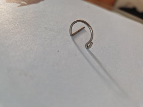

salut Seb . tu dois avoir un clips sur ta rotule.
c'est un agrotron de pauvre que tu as . dans toute ma carrière j'en ai connus qu'un en arrêt manuel. ils ont presque tous un électro-aimant d'arrêt.
marty.

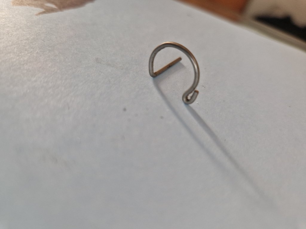

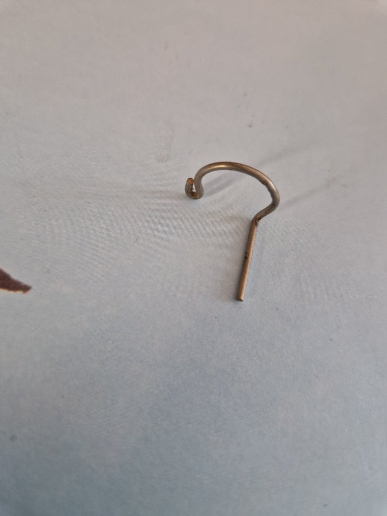

C'est ce genre de clips

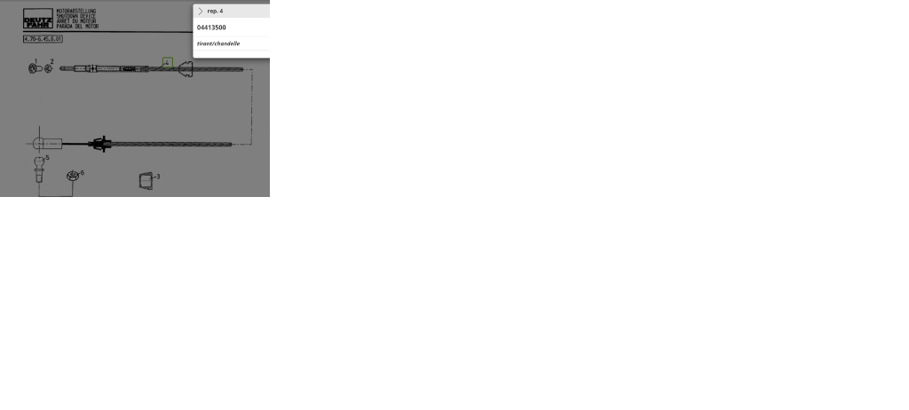

Finalement, la rotule est venue, je n'ai pas vu de clips ou alors il est cassé ,mais dans la rotule il y a comme un jonc, fallait tirer un peu plus fort pour déclipser :super:
La tirette est réparée pour pas 1€, j'ai récup' la tige avec le bouton, j'ai coupé la partie ou le câble est serti et puis avec un foret cobalt de 3.5 j'ai fait un trou au centre, taraud M4 et j'ai fait un filet.
Ensuite, j'ai pris un ancien câble de dérailleur de vélo, j'ai limé le plomb plus fin et un peu conique et puis, avec une pince, je l'ai vissé dans la tige ;-) la partie rotule, j'ai percé avec le foret cobalt de 4, un peu en biais pour ressortir, et puis j'ai foré verticalement et taraudé un trou pour mettre une vis allen pour serrer le câble dans la partie rotule.
Tout est remonté et ça fonctionne, j'allume le tracteur, tire sur la tirette et hop, il s'arrête. Par contre, j'ai galéré à passer mon câble dans la gaine, elle était tordue dans tous les sens, j'ai du déposer l'habillage de la colonne de direction pour comprendre ce qui n'allait pas, j'ai cru un moment qu'il y avait des morceaux du câble cassé, dedans :shock: :???:
