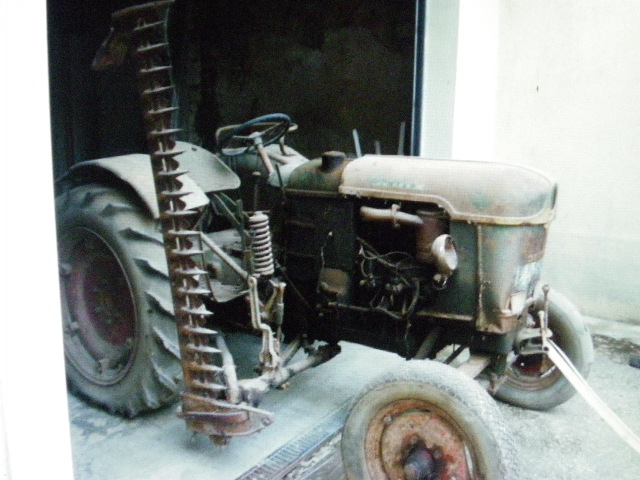

voici la photo du D25 S dans sont jus 25 années sans tourner il y a des heures à passer

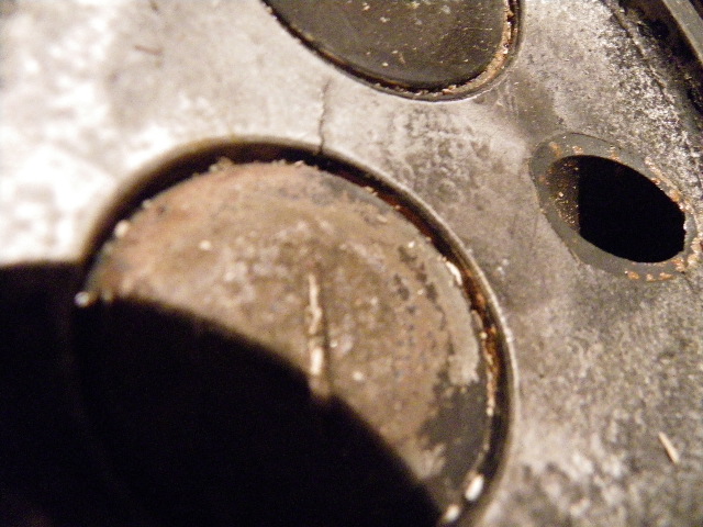

mauvaise surprise en nettoyant les culasses j'en ai une de fendue entre les deux soupapes
j'en ai trouvé une d'occase 200€ un peu trop chère, demain je vais chercher sur plusieurs casses

Tu est sur quel est fendue elle est pas un peu fissurée en fesant le tour du trou d'injecteur ?
Tu peu faire une photo de la culasse si ca te derange pas

voici la photo de la fissure entre les soupapes

C'est bizarre cette fissure! Comment ça peut arriver sur un moteur refroidi par air?

d22 a écrit :voici la photo de la fissure entre les soupapes
ok ca se voit bien c'est bizzard quand meme m'enfin il vaut mieux la changer
