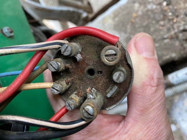

Salut Jeff, essaye de refaire les connexions, tu dois avoir un fils qui t'envoie le jus dans une autre borne, essaye de déconnecter les fils qui sont sur les bornes 30 (les deux rouges normalement), car je pense que c'est lui qui est défaillant, j'ai déjà eu un problème similaire sur mon D4506.

Re: D5506
Ok j’en ai un neuf mais quand je l’ai branché la dernière fois, j’avais toujours le même problème de contact permanent, par contre le tracteur ne démarrait plus du tout, du coup j’ai supposé qu’il avait un défaut.
Je vais réessayer en refaisant à neuf chaque connections( couper et dénuder chaque fil)...

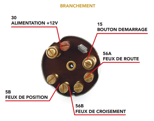

Re: D5506
Salut,JFD a écrit : ↑03 mai 2020, 13:00 Ok j’en ai un neuf mais quand je l’ai branché la dernière fois, j’avais toujours le même problème de contact permanent, par contre le tracteur ne démarrait plus du tout, du coup j’ai supposé qu’il avait un défaut.
Voici le branchement que tu dois avoir
