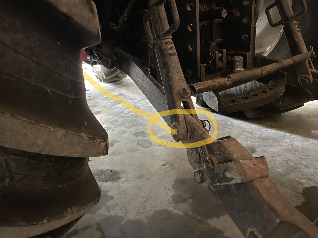

Non les bras de relevages ne sont pas percés, et pas trop envie de faire un trou supplémentaire.
Je pensait changer l'axe des chandelles qui tiennent les bras de relevage pour un plus long et me repiquer à cet endroit. D'un côté j'ai un bon gros boulon et de l'autre un axe et une goupille. Pour vous la résistance du boulon est aussi bonne que l'axe ?

Il faut une Manille d un côté et un plat de l autre avec trou un genre comme ça

Mouais +/- ça, faudrait que je regarde sur quel tracteur j'ai vu ça, John Deere, Deutz ou IH...Deutzyman a écrit : 22 oct. 2023, 23:25Quelque chose comme ça?Seba a écrit : 22 oct. 2023, 21:41 Salut,
Il n'existe pas un système avec 2 tubes carrés l'un dans l'autre et des trous pour régler la longueur ? Ca me parle, mais pas moyen de me rappeler où j'ai vu ça, n'y à quoi ils ressemblent.
Stabilisateur télescopique pour tracteur FORD D9NNB856BB
Monté sur les séries 10 et 30 apparemment.
10 Series : 2910, 3910, 4110, 4610
30 Series : 3230, 3430, 3930, 4630, 4830, 5030
