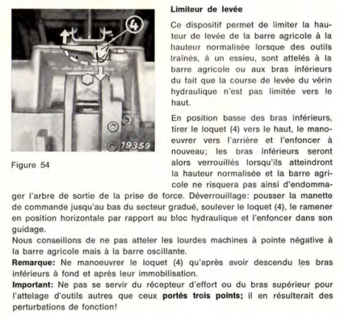

Bonsoir , fait une ou deux photo pour visualiser le/les distributeurs auxiliaires
pour le verrouillage de hauteur des bras de relevage , il faut pour ca que le relevage est complètement en bas
A + Thierry

Messages : 2132
Re: Deutz Dx 4.51
Macgyver a écrit : 26 mai 2024, 21:33 lors des essais c'est avec les distributeurs au neutre, le verrouillage je peux pas l'enclencher même avec les bras en bas , ni dans n"importe quelles positons
Salut, tu parles du verrou arrière, que t'as mis en photo ? Si c'est bien ça, alors, faut que le relevage soit en bas, pour faire la manip'. Après, il faut tirer sur le verrou vers le haut et puis le tourner, il ne tourne pas, sinon.
Pour savoir si ton verrou est grippé, bah quand il est en position basse, il doit un peu bouger gauche/droite (léger jeu), sinon c'est qu'il est grippé et là, faut un peu de patience et du dégrippant :grin:

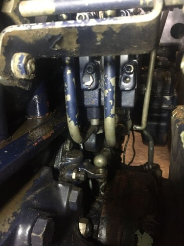

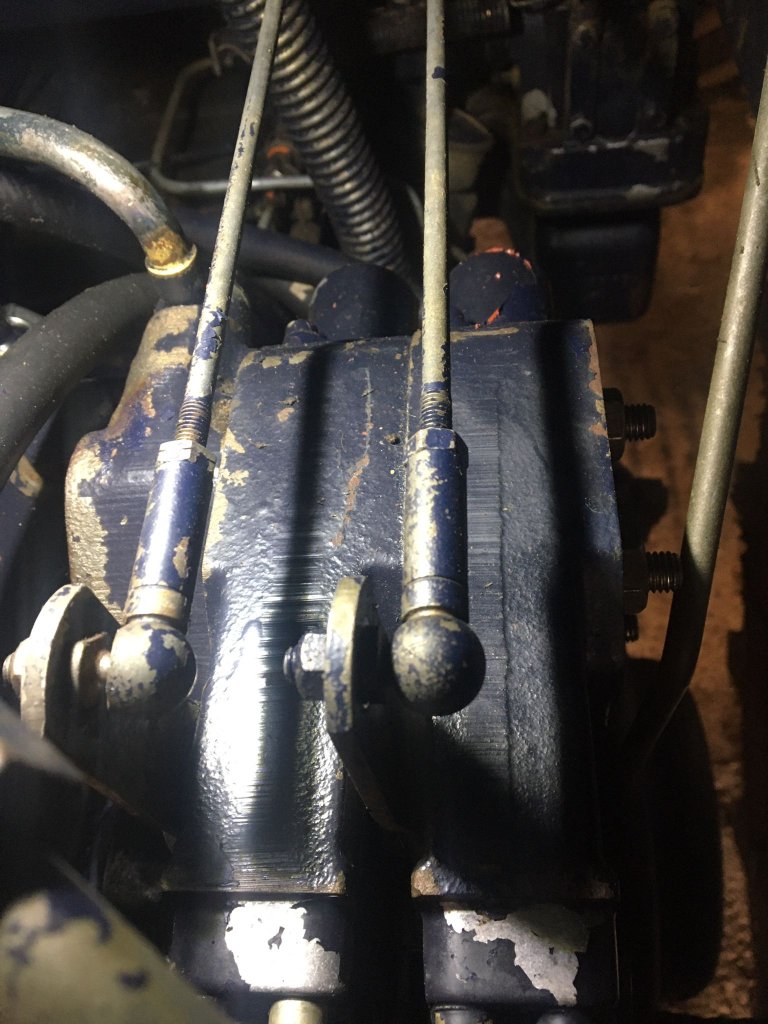

Macgyver
Messages : 59
Enregistré le : 04 avr. 2024, 16:48
Tracteur(s) : D40 4505 D55 5206 DX4.51 agrofarm 420 5120
Prénom : Théophile
Re: Deutz Dx 4.51
Message par Macgyver »
voici les deux distributeurs, en les utilisant j'ai rien constaté d'anormal
