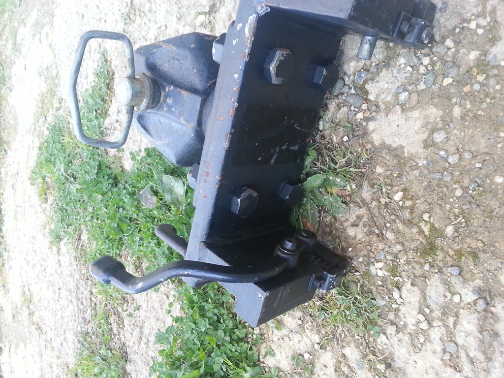

Je cherche aussi une poignée pour le crochet d'attelage, elle sert à régler la hauteur du crochet. C'est un attelage Tract Equipement. Sur la photo c'est la poignée de droite, qui manque.

Pour le crochet ca va etre dur la boite qui les fabriques n existe plus

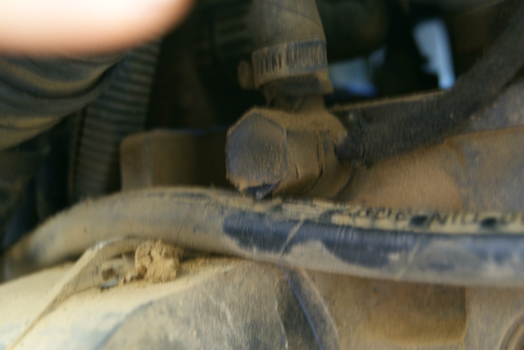

C'est elle la vis creuse?
Pour changer les tuyaux de retour des injecteurs, il me faut démonter le circuit de refroidissement et la pot d'échappement, et comme j'ai toujours une fuite un collecteur d'échappement, je pense essayer d'améliorer ça au passage.

Je cherche éventuellement une poignée d'occasion....

la modif a pas été faite. Il faut boucher e tuyaux sur la vis creuse et tirer le retour des injecteurs directement au réservoir

C'est pas le même diamètre !
Je ne comprends pas ce que tu veux dire.
Je débranche le petit tuyau de la vis, je le bouche sur la vis et je tire le petit tuyau jusqu'au réservoir, mais je le branche où?
C'est cette vis, qui freine le retour du fioul au réservoir et fait exploser les tuyaux?
Ca veut dire, que je n'ai pas besoin du kit à 200€ pour que ça marche?

Pour la modif c est exactement ca. Par contre il faut faire un trou dans le reservoir vers le Bouchon de remplissage pour le retour injecteur.
Pour les tuyaux de chauffage ca passe sans les demonter mais faut enlever le filtre c est un coup de main ;)
Le kit a 200 EURO sans la modif ca sert a rien mais si t durite commence a fuir faudra qd meme les changer apres tu prend des durites d'essence ca tiens bien.
Dans le kit y a aussi les T en plastique ils deviennent fragile avec le temps

Tu sais à quoi il sert le gros tuyau, qui vient sur la vis?
Tu penses qu'il vaut mieux mettre des durites essence, que les durites comme celles que j'avais d'origine?
Initialement j'avais démonté pour changer les durites d'origine, qui commençaient à fuir. Par contre mes nouvelles durites explosent au niveau des Tés quand je suis à fond.
Je comprends bien que changer les durites sans la modif ça ne sert à rien.
Tu sais s'il existe un kit pour la modif? Ou c'est à l'arrache? Si on ne peut pas se prendre ailleurs pour le retour, quel type de tétine tu mets dans le trou que tu as percé?
Il n'y a pas besoin de raccorder avec un flexible plus gros ou de descendre plusieurs tuyaux de retour ( un pour chaque paire de cylindres par exemple?

Bonjour, je ne comprend pas trop l'intérêt de la modification. En effet d'origine le retour injecteur est sur le banjo de la vis creuse mais côté basse pression, c'est à dire après le clapet qui génère la pression d'alimentation des pompes à injection. Le retour des injecteurs est donc déjà connecté directement au tuyau de retour réservoir. Le fait de le brancher directement au réservoir ne permet de gagner qu'une infime pression qui serait générer par le flux de gasoil exedentaire de la pompe à gasoil dans le tuyau de retour (perte de charge) mais ce n'est pas grand chose.
