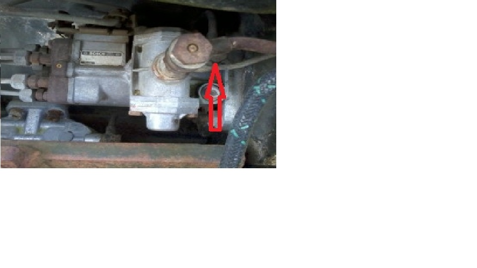

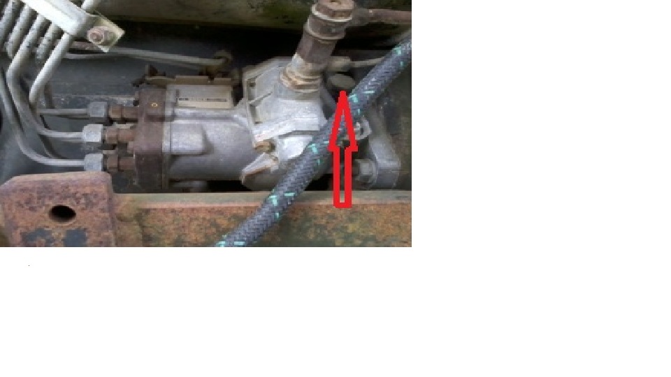

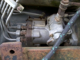

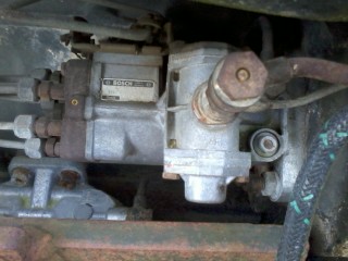

bonjour a tous je me tourne vers vous pour savoir si quelqu'un pourrais m'expliquer comment purger ma pompe a injection. Je vous met des photos car je m'y connais autant en mécanique qu'une poule en électro-technique :lol: merci d'avance

Tu dois avoir une vis de purge, mais où ? Tu as la référence de la pompe ?
Re: purge de pompe a injection
Charles a écrit :Tu dois avoir une vis de purge, mais où ? Tu as la référence de la pompe ?
Bonsoir à tous, :hello:
C'est exactement la meme pompe que la mienne sur le D8006, il faut une clé de 19 ou se situe la flèche rouge, mais avant tout il faut commencer par les filtres et puis la pompe rotative, si souci il suffit de suivre après le filtre,le tuyau passe derrière la pompe et arrive a la pompe ( flèche rouge)
