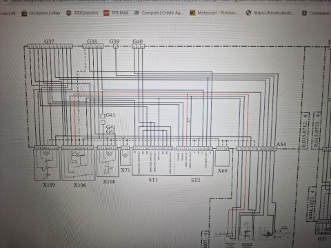

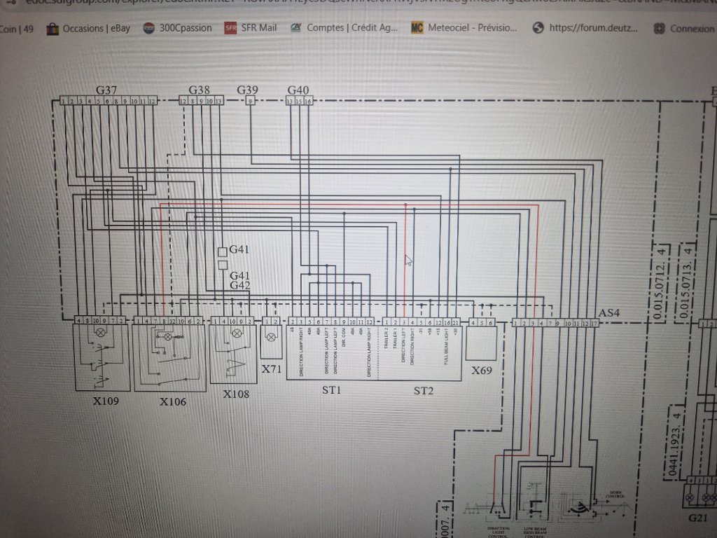

- marty49
- Messages : 1420
- Tracteur(s) : deutz 4006
Re: Diagnostic M620
Sur le plan le X 106 est le bouton de warning
Marty
